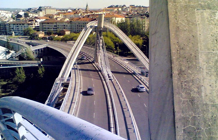

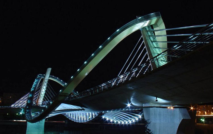

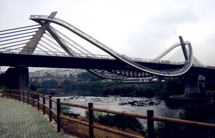

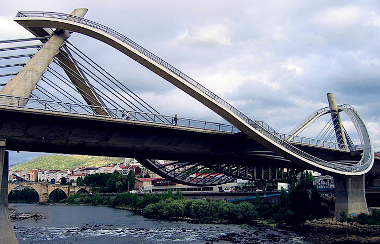

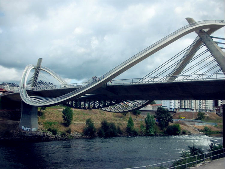

奥伦塞千禧桥(PuentedelMilenioenOurense)如果单从结构上来说倒是没有什么值得夸奖的地方,但是如果将桥上叶片状环形观光步梯与桥梁有机结合起来还是值得到此一游,充当桥梁建筑的谈资。
奥伦赛千禧桥位于西班牙圣地亚哥附近奥伦塞,建于2001年,故此得名。它跨越米尼奥河(RioMi?o)。设计者为西班牙著名的创新建筑师圣地亚哥·卡拉特拉瓦(SantiagoCalatrava)。桥梁长275米,宽23米,四车道,两边设置了人行道,最外侧架立起环形步梯。
大桥主体结构为单索面斜塔斜拉桥,主梁为等截面预应力箱形曲梁,索塔与桥墩铰接-这样能很好地适应曲梁在温度变化情况下自由伸缩,而不至于产生塔与桥墩结合处过大剪力。这是奥伦赛千禧桥的第一个特点。
第二个特点就是设计者的大胆而浪漫的步梯设计。一座小跨度的斜拉桥在普通不过了,然而在叶片状环形步梯的环抱下变得锦上添花、画龙点睛了。环形步梯在提供观光浏览功能的同时也给喜好浪漫和富于幻想的西方人营造一个壮丽的城市景观,给人强烈的视觉冲击力。

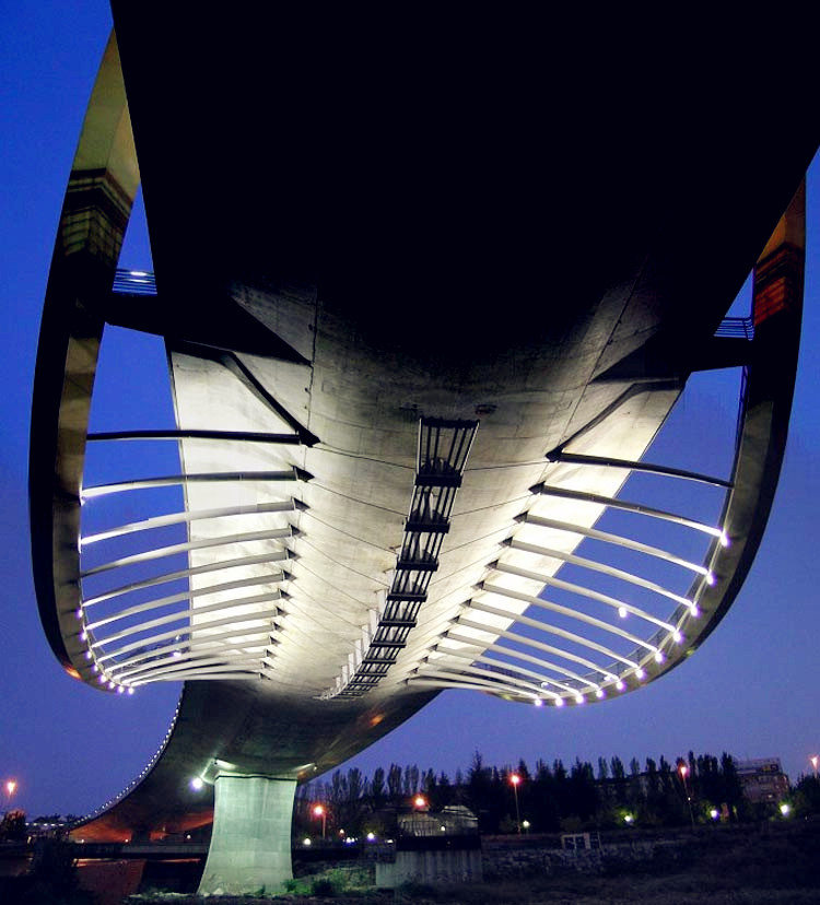

第三个特点就是主梁跨中处的鱼腹梁的加劲。为了支撑环形步梯的荷载,设计者在预应力箱形梁跨中一定的范围内利用鱼腹梁加劲原理加强了梁体结构,便于梁体与步梯的连接,形成一体。也正是因为步梯的支撑需要,两个斜主塔做得矮肥粗大,用较大的刚度来承载步梯与行人的重量。
第四个特点也是最为美妙的地方,那就是斜拉索作为张弦梁的预应力体外索。仔细的观察你会发现桥梁中间的斜拉索延长到了箱梁下缘,作为预应力体外索形成了张弦梁的下弦拉杆了,在十三个撑杆的支撑下形成了美丽的鱼腹。这真是独具匠心的设计,美妙的构思!
