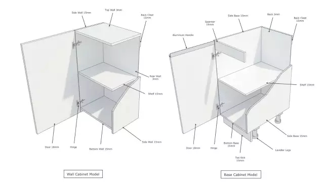

· 较低模块:一个底座、一个背板、两边、一个架子、一到两个门、基座、框架栏杆
· 较高模块:一个底座、一个背板、两边、一个顶部、一个架子、一到两个门、框架栏杆
· 塔型模块:一个底座、一个背板、两边、一个顶部、一系列架子和门扇、基座

Prism TFL 是厨房柜子主要采用的材料,可以做架子和门扇。这种材料很有效,寿命达到10到15年长度。板材一般是15mm,门扇最好18mm,这样才能更好地打洞和使用合页。如果坏了可以只更换门扇不用改变其他部分。这样也可以便捷地更新厨房。

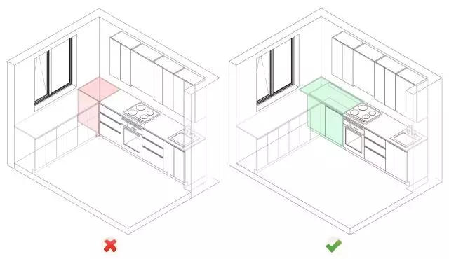

也有些空间不得不完全利用,例如L型的布局。但是其角部可以作为灵活空间。其中的灵活空间可以达到20cm。这些空间还可以利用台面来隐藏。

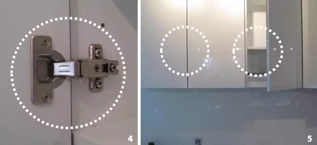

4. 硬件的质量对于家具很关键,而且最后还可以循环利用。好的合页让门不会掉。
5. 好的门扇设计让厨房无障碍,一般都是双扇门,如果有单扇要放在拐角。
