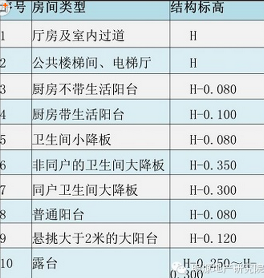

(1)普通楼层的降板及结构标高
(2)转换层的降板及结构标高

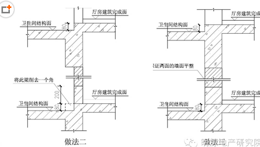

(3)穿过厨房、卫生间、阳台等降板房间的次梁,一般梁顶标高也降,即梁顶标高同板面标高。
(4)厨房、小降板卫生间和普通厅房之间的梁一般做成缺口梁,梁顶标高同普通厅房的结构板标高。
(5)室内悬挑梁要注意不要露出梁头,尽量将梁设置成同高。

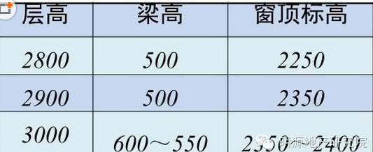

外墙铝合金门窗高度
层高
梁高
窗顶标高
2800
500
2250
2900
500
2250
3000
600~550
2350~2400
