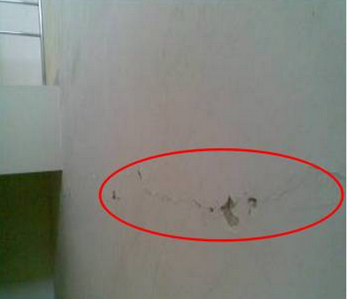

原因分析:
(1)钢柱位移拉伸墙体产生裂缝。
(2)墙体砌筑后未完全沉降就进行抹灰作业。
预防措施:
(1)严格按施工工艺施工,地脚螺栓与钢柱和基础连接紧密。
(2)砌筑时按照施工工艺施工,待自身完全沉降(7天)后,再进行抹灰作业。

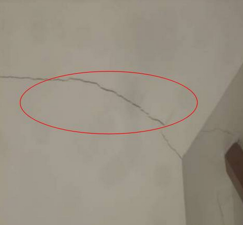

原因分析:
门槛安装前又下移50mm,导致门框缝隙达到60mm
解决方法:
填充膨胀水泥砂浆,外面挂网格布,抹砂浆,刮大白
预防措施:
加强现场检查,坚持报验制度,验收合格后方可进行安装

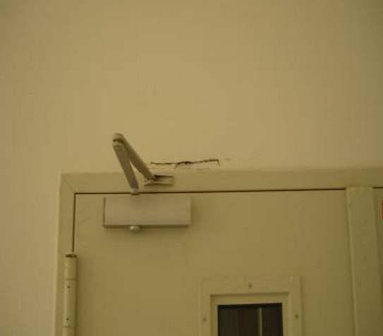

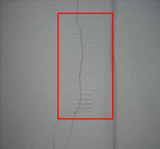

原因分析:
门洞口填塞不密实,使用时震动造成边缘开裂。
解决办法:
采用发泡或者打胶处理。
预防措施:
事先控制好洞口尺寸。

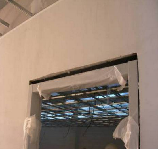

原因分析:
门上部石膏板墙面开裂,不应该在此部位拼接石膏板。
解决办法:
门上部改用整张石膏板或在此部位做明缝处理。
预防措施:
施工前做洞口石膏板交底。

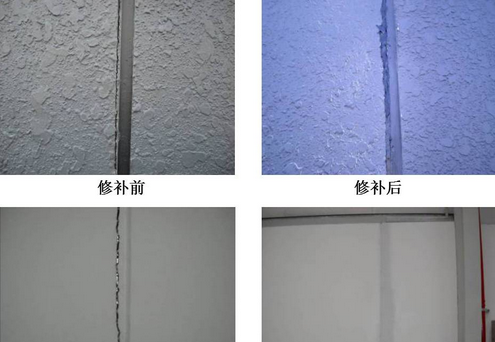

原因分析:
1、 外墙砌筑完成后,水泥砂浆干燥、沉降的时间不够,挂网不充分,就进行了外墙抹灰工序施工。结果造成外墙抹灰层裂缝。     2、节点设计不合理,现场没有及时纠正。
修方法:U去除、封胶材填充工法
① 用铲去除——沿着裂缝把幅宽在35㎜范围内现存的装饰涂材精心地去掉,使混凝土基面露出。
② U去除处理——用钻石刀、盘石破碎机等工具把混凝土基面的躯体沿着裂缝处的幅宽、深度大约10mm的范围,切成U字型。
③ 清除——对U去除部分的周围用高压空气清扫。
④ 填充——对U去除部分填充SKK弹性涂料和石英砂的混合胶材。
⑤ 修复——对U去除部分的周围用抹子、刮刀涂付丙烯酸阳离子系基面调整材,使基面均匀。

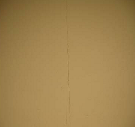

楼梯间墙面裂缝,裂缝位置在楼梯平台梁的高度位置。
原因分析:
楼梯间墙体产生不均匀沉降造成墙面裂缝。
解决办法:
在裂缝处开槽刮弹性腻子,粘贴绷带后用石膏刮平耍乳胶漆。
预防措施:
墙面施工时应该留水平的分割缝,分割缝宜设置在圈梁位置。

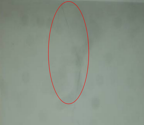

原因分析:
大面积通风,墙面水份的迅速蒸发而引起的局部裂缝或由于工艺不到位及所用的嵌缝腻子或绷带的质量低造成的
解决方法:
可将原来的绷带铲除,然后钩一条5mm的缝隙,在用嵌缝腻子填平,再用高质量绷带贴缝,再批腻子打磨之后刷乳胶漆就可以了。

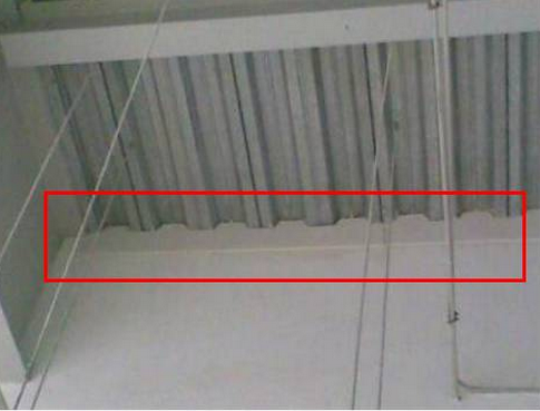

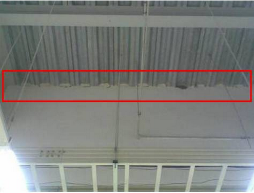

 内容 :
内间墙与彩钢板天棚接缝处墙体裂缝掉渣。
原因分析:
两种不同材料相交处节点未做处理。
解决办法:
把松动的砼凿掉,用细木工板做成与天棚同样的凹槽状,固定在接缝处,涂刷大白乳胶漆后,上下接缝  处用弹性密封胶封严。

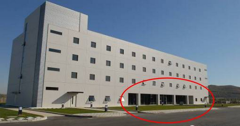

原因分析:
与室外相邻走廊顶没有做保温导致二楼室内阳台地面结露水
解决方法:
补做保温
预防措施:
直接与室外接触的室内墙面、地面均须做保温
