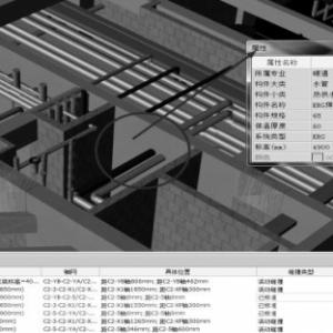

将已经完成的土建专业和安装专业BIM模型输出相应碰撞文件,利用碰撞系统集成建筑全专业模型进行综合碰撞检查,详细定位每处碰撞点。在此过程中,一共发现大学生活动中心项目碰撞点500多处,并且自动生成碰撞报告,用于与设计院的沟通工作。

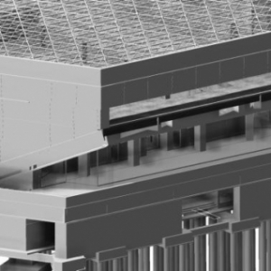

2.2管线综合优化调整
碰撞检查完成之后,利用BIM系统三维可视化的优点一一处理碰撞点。在考虑现场施工便利性和使用功能的前提下,要确定排布原则,并提出多套方案供项目选择,方案1、方案2如图1、图2所示。项目最终选择了方案1。
图1方案1
图2方案2

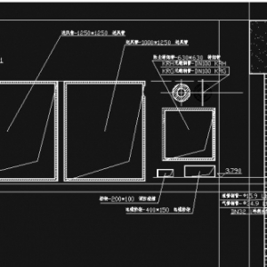

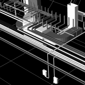

确定了方案之后,在三维状态下重新细致地排布管线,尽可能避免出现碰撞点。图3为局部调整后的管线排布情况。
图3局部管线排布图

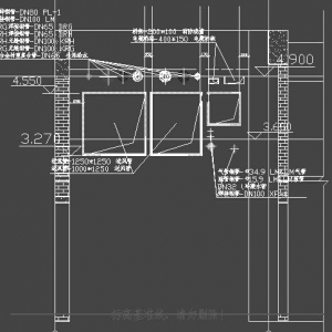

利用BIM系统的综合支架功能完成三维支架展示、支架可视化,并分层、分区域、分系统计算支架材料的用量,做好支架安装前的管控工作。确认调整方案,综合调整管线后,利用BIM系统导出剖面图指导现场施工,具体如图4所示。
图4利用BIM系统导出的剖面图

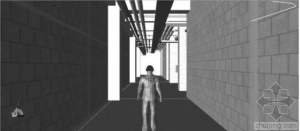

2.4漫游和净高检查
在完成综合排布的楼层内,可以模拟第一人称的视角进行漫游检查——查看管线排布情况、管线属性信息,对比管线排布后建筑物的净高与装饰吊顶是否有冲突,同时,还可以模拟设备进场路线。在大体积机电设备进场施工前,要进行三维交底工作。目前,大学生活动中心项目一层区域均已实现漫游。图6为三维动漫人员模拟现场实际情况检查工程净高和管道布置工作。

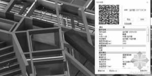

2.5管线二维码编号
在工作过程中,可以利用BIM系统平台在BIM模型中赋予管线二维码信息,利用打印机打印出二维码标签,并将其贴在现场相应的构件上。同时,利用移动设备二维码扫描功能可以实时查询构件定位、材质信息等。大学生活动中心项目模型中的所有构件均可导出二维码信息。图7为利用BIM系统生成的构件信息二维码。

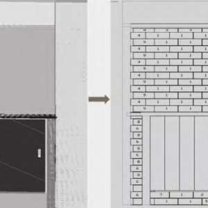

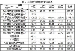

二次结构施工方案模拟是将建立好的土建模型导入BIM系统中,利用施工软件中的墙体编号功能为每一面墙有序编号,并将编号墙体依次按照设置的砌体规格、种类和灰缝大小等排布,从而得出相应编号墙体各种规格砌体、砌筑砂浆用量的排布图,最后形成项目。在此,可以按照编号墙体砌体用量来指导相应砌体施工。图9为砌体的精确排布情况。
图9精确排布砌体

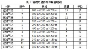

在此工程中,可以利用BIM系统精确控制二次结构使用量。其中,二次结构材料蒸压灰砂砖共计353.34m3,加气砼砌块3428.34m3,加气砼板467.14m3,元宝基础96.31m3,C25圈梁54.58m3,C25过梁19.05m3,C25构造柱316.61m3,C15砼基座124.81m3。表2为各编号墙体砌体用量明细,表3为二次结构材料用量统计表。
