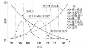

BIM是工程项目几何属性的数字化表达,是工程项目信息可以共享的知识资源集合体,能为工程项目全生命期的各种决策提供可靠的基础,如图1[1]所示。目前,美国和日本已经建立起规范的BIM国家标准,开发了一批以AUTODESK公司REVIT系列软件为代表的专业软件,并已大量应用于各类新建项目。我国的BIM技术起步不久,2005年国内首次出现BIM概念,2008年学术界陆续出现有关BIM的研究课题,2012年由中国建设科学研究院主持并启动了“中国BIM标准制定课题[2]”。国家已经将BIM建筑信息模型系统作为国家科技部“十二五”的重点研究项目(建筑业信息化关键技术研究与应用),并被住建部认可为“建筑信息化的最佳解决方案”。
图1BIM应用工程项目全生命周期图[1]

BIM技术的应用具有数字化、可视化、多维化、协同性、模拟性等特点,并贯穿设计、施工、运营、维护整个铁路生命周期,让多专业协同设计,实现多阶段无缝衔接,最大信息共享化,减少施工阶段因设计变更等造成的成本浪费,改变了传统的设计流程,是工程勘察技术的第二次革命,如图2[3]所示。
图2BIM技术进程效果图[3]

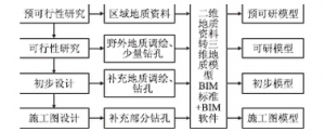

在原有工作模式的基础上,根据各勘察阶段的成果资料,按制定的BIM标准进行整理,利用BIM软件,将二维成果资料三维化,达到间接实现BIM在地质勘察中的应用效果,如图3所示。这种方法并未完全实现BIM技术的应用,并未完全解决在铁路设计中存在的问题,还有待进一步改进和完善。
图3BIM在地质勘察中应用的第一途径

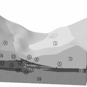

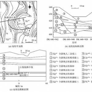

根据BIM应用第一途径思路,将某铁路隧道浅埋段的平面图、纵断面图及横断面图(如图4),统一调整为同一比例,根据平纵横的关系来建立地层面,再用地层面做多层切片得到地质体[5],最终完成浅埋段的三维地质模型的建立,如图5所示。

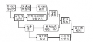

根据每个勘察阶段的原始数据,如野外地质调绘中获得的地层岩性、产状、构造等地层要素,钻探过程中获得的地层分层数据,动探及标贯数据,实验室岩样、土样、水样等样品分析数据,各重点工程或特殊段落的物探数据,将其叠加到上一个勘察阶段形成的BIM三维模型上,形成该阶段的BIM模型,实现真正意义上的BIM技术应用。达到勘察数据的动态调整、实时更新及管理,为铁路设计的优化提供具有高精度、强可视化的地质模型。

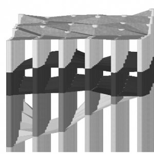

根据BIM应用第二途径思路(如图6),将某铁路线某路基段的钻孔数据,如表1、表2所示,导入到BIM软件中,利用钻孔中岩性的分层数据,直接生成岩层的顶底层面,完成路基段的三维地质模型的建立,如图7所示。若后期有新的钻孔数据加入或更新,岩层的顶底层面会自动根据新的数据完成模型的更新[6]。
图4某铁路隧道浅埋段平面图及纵、横剖面图
图5某铁路隧道浅埋段三维地质模型(图中代号同图4)
图6BIM在地质勘察中应用的第二途径
图7某铁路路基段三维地质模型
