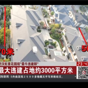

疏通了旁边的工地,希望可以居高临下看一看。俯视这座宅院,比起周围的别墅,明显体量庞大了许多。据现场粗略测算,这座宅院南北跨度大约有50米,北边的东西跨度大约也有50米,而南边的东西跨度则有近70米之多,总占地面积测算下来,大约有3000平方米左右。再看房屋大小,这座宅院由3个相对独立的楼体组成,比起西边的小别墅,这座宅院房屋总的体量至少是那些小别墅的10倍以上。那么这座宅院原来是什么样的呢?到虹景花园物业了解情况,物业人员说,业主原来买了4栋别墅。

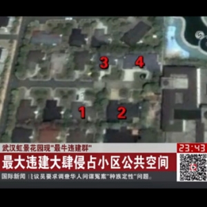

每套两层273平方米,实际占地也就100多平方米。即使另外两套没有查询到的别墅再大一些,4栋别墅总占地面积也不会超过800平方米,可实际上,这座改建后的大宅院已经占地3000平方米左右,房屋建筑面积达到了四、五千平方米。

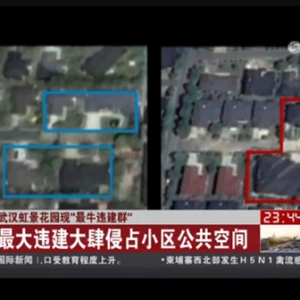

经过多方努力,找到了这座大宅院不同历史时期的俯瞰图。2009年,可以清晰地看到原来4栋别墅的位置,中间是小区道路,周围是公共绿地;到2011年,最西边的一个小别墅已经拆除;2012年,4栋别墅都已拆除,开始新建;2013年全部建成。与2009年相比,不仅房屋面积、高度都大大增加,而且这大门一装,原来小区的道路、公共绿地,都成了私家领地。旁边建筑工地负责人说,这座宅院还占了他们的地。
