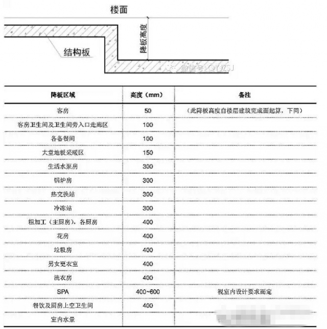

第三节结构降板要求
3.1. 大堂设地板辐射采暖,楼面降板。
3.2.全日餐厅、大堂吧、宴会前厅等长期有人停留、装修净高大于3m、并靠外玻璃幕墙的区域,幕墙内 3m 的条形地带,需设地板辐射采暖,楼面降板。
3.3. 泳池池岸、更衣室设地板辐射采暖,楼面降板。
3.4. 冷冻站、锅炉房、水泵房、水箱间等,利用垫层做排水沟,楼面降板。
3.5.各层厨房,特别是有推车进出的冷库下方,楼面降板。
3.6. 洗衣房水洗区,楼面降板。
3.7. 各层卫生间如采用同层排水,楼面降板。
3.8. 各区域降板高度:降板高度为从建筑面层到结构面的高度,见下图示意。

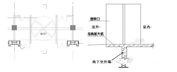

4.7. 入口处旋转门位置部分若在结构主体之外,为避免出现地面沉降,旋转门范围内下方设置悬挑板,如下图:

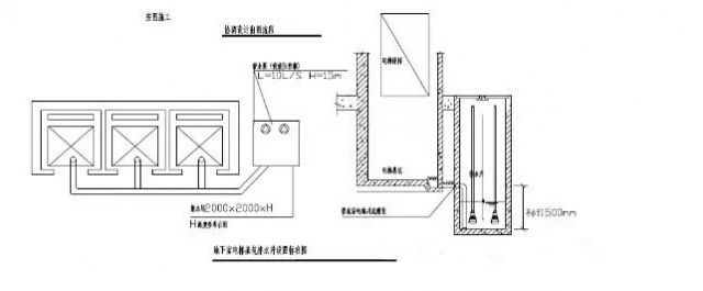

第五节 地下室电梯基坑排水井设置
5.1.所有电梯底坑设置排水口,排放到电梯基坑旁边的排水井,在积水的情况下通过排污泵排出室外,从而保证基坑不积水。
5.2. 电梯基坑排水系统设置参考下图示意,请结合具体项目平面布置合理安排集水坑及排水泵选型。
5.3.每个电梯坑排水口管径为 DN100,且进水口处都必须设置集水槽,槽坑距电梯底坑完成面高度不少于 50mm,加不锈钢网罩隔污,排水管需要做防臭措施,保证电梯井道空气质量。底坑找平坡向排水口集水槽,坡度 5%,需做防水处理,立面防水高度不低于地下室地面标高。
5.4.为保证排水通畅,排水管道坡向必须一致。坡向集水坑,坡度不小于 5%,严禁出现倒坡现象。排水管主管为 DN150 管径,电梯井道排水地漏管径 DN100,共主管道的底坑不多于 4 个;也可基坑底部找坡,埋设 DN150 排水管至集水坑。
5.5.底坑中水泵不少于 2 台,排水流量不小于 10L/S,水位控制器自动控制水泵启停,排水管上设置单向控制阀,防止倒流,水泵后压力排水管材为镀锌钢管。
5.6. 预留预埋工作必须在地下室最底层底板浇筑前进行,混凝土浇筑时要固定好管道,防止管道移位造成倒坡,集水井的底标高要低于管口不少于 1.5m。
5.7. 消防电梯底坑排水需要单独设置,排水主管引至室外废水集水井,管道设置参考一次机电图纸。
