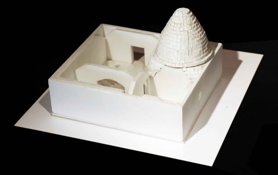

在人类从事建造活动之初,结构总是以满足使用要求为基本目标,使用要求包括对尺度,材料,气候,社会环境等方面问题的回应。意大利阿尔贝罗贝洛地区石顶房(trulli)叠涩的石砌尖屋顶取材当地火山岩,满足主屋跨度和高度的要求,回应当地过剩的日照和降水资源。为躲避当时征收的房屋税,屋顶可在征税时方便的整体搬下。
意大利阿尔贝罗贝洛地区石顶房

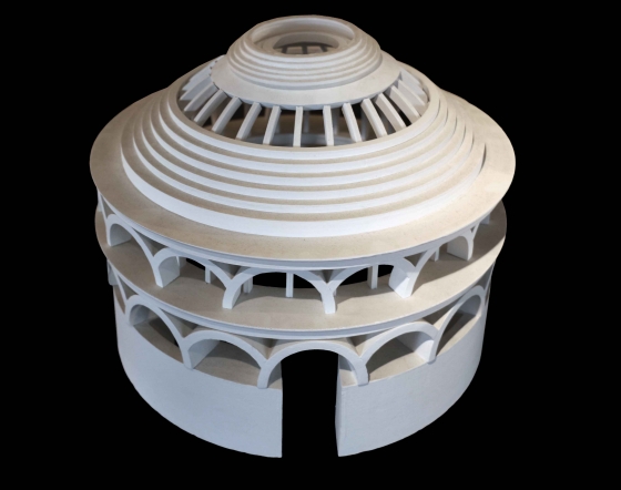

随着时间的推移,结构设计优化,逐渐朝经济的合理性,自然的往对称性、向心性和序列性的方向发展:对称体系有效平衡两侧的结构受力,向心布局减小扭矩产生的结构变形,重复的构件减少结构单元的种类。结构设计的优化趋势亦是原始精神性空间塑造的设计方法。以万神庙为例,为建造43.3M直径的穹顶空间,设计师阿格里巴采用双层拱券+砖模混凝土穹顶的结构体系,阵列向心布局的结构构件平衡各方向向的外侧推力,减轻基础的负担。同时阵列向心的拱形结构以非日常尺度在室内构成重复的韵律,强化中心的8.9m的圆形洞口。光斑透过圆洞照射在拱形构件和壁龛上,静谧神秘的纪念性氛围得以渲染。自觉或巧合,结构设计开始参与空间形态的塑造和空间情感的表达。
万神庙结构模型

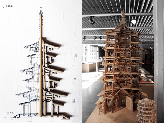

中日木结构佛塔在结构设计上有很多相似,均是屋面——铺作——柱子的三级传力方式,均是通过铺作层形成出挑的结构,均是小木构件组合受力的构件类型。最大的区别在于日本佛塔中心落柱而中国佛塔中心往往留“空”。这与两类佛塔表达纪念性和使用方式的区别有关,日本佛塔中心柱又称“心柱”或“大黑柱”,是象征精神信仰的图腾;中国佛塔中心留出的“空”既可以是功能性空间也可以作为通高的垂直空间表达纪念性。从结构设计的角度分析,日本佛塔“心柱”在结构上的作用可有可无,例如法隆寺五重塔的“心柱”与周边木结构甚至是相离的状态。日本佛塔的“心柱”更像是一种“赘余”的表现性的结构构件。但据此评价中日佛塔结构设计的优劣毫无意义,结构参与空间情感表达时所赋有的含义已经超越单纯的技术合理性的层面,应该说,日本佛塔设计主动选择在结构表现力和真实性之间取得平衡是有积极意义,也可作为结构表现主义的古代摹本。
中日木塔对照图

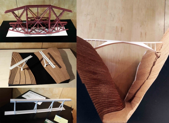

结构设计的真实之美与表现之美紧密结合的第一个巅峰应在19世纪中叶的桥梁结构设计。受益于钢结构技术和预应力混凝土工艺的产生和发展,桥梁结构设计在力学性能和形式美感两方面均取得突破性的发展。钢架桥、斜张桥等新型结构形式的发展突破传统拱桥和平板桥的跨度极限,也摆脱其笨重的形式束缚。结构构件或纤细轻盈,或极简有力,无不体现力学与美学的结合。当结构设计以其最真实的方式呈现时,这其中简单有力、古朴笨拙的美感是最能触动人心的。
钢架桥
