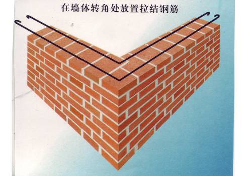

1、内外墙只留直槎,无拉结;墙位不正,墙体歪斜;箍筋间距太大;工程接缝处理不当等。

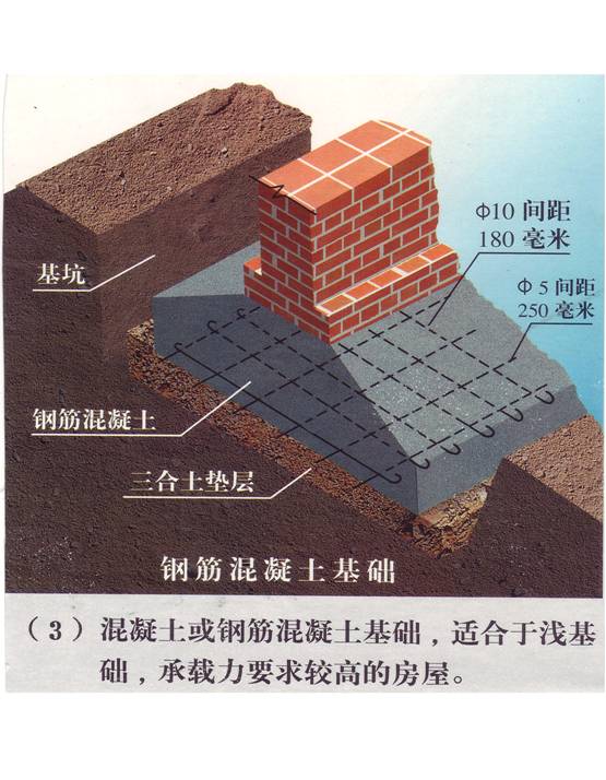

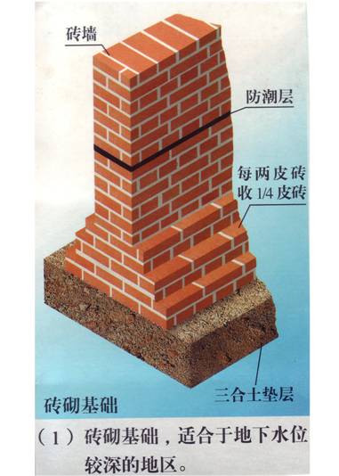

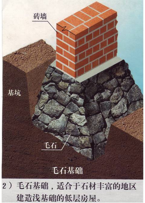

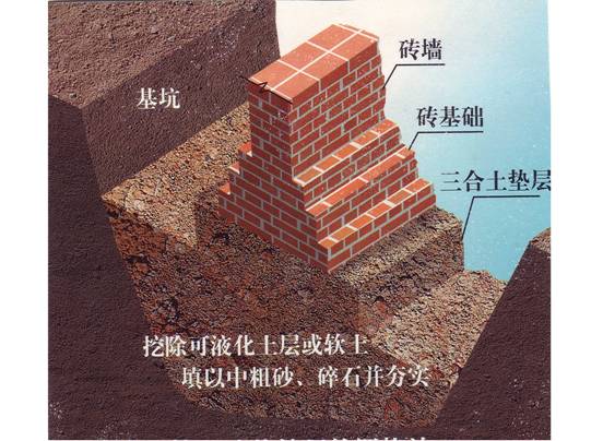

1、选择地势较开阔平坦,土质坚硬的地方建房,避开河湖、池塘岸边和不稳定山坡。

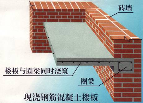

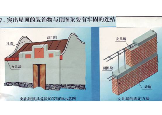

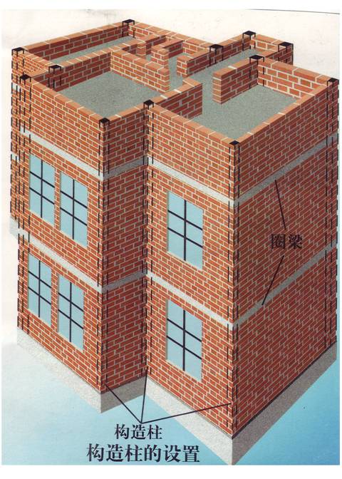

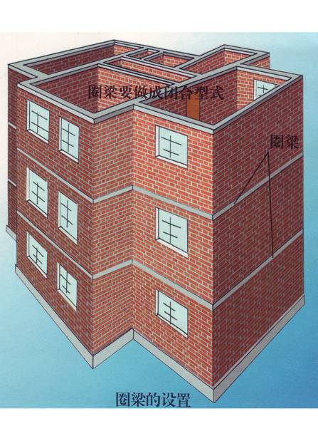

2、根据场地条件修筑不同类型地基基础,所用材料应达到:砖≥MU7.5,混凝土强度≥C10,砂浆强度≥M5,毛石为坚硬块状。 三合土,顾名思义,是三种材料经过配制、夯实而得的一种建筑材料,不同的地区有不同的三合土。但其中熟石灰不可或缺,三合土存在于没有水泥或水泥奇缺点年代,所以,说三合土中有水泥是不对的。我国的地质存在大量的“亚粘土”俗称“黄土”“红土”。在有泥土地地方,三合土地材料为:泥土、熟石灰、炉渣。经夯实,可增加其密实度,而且粘土颗粒表面的少量流行性二氧化硅和三氧化二铝石灰中的氢氧化钙发生反应,生成不溶于的水化硅酸钙与水化铝酸钙,将粘土颗粒胶结起来,提高了粘土的强度和耐水性。水泥 、沙或幼石粉、小石(大多用10、20公分)主要比例有:1(水泥):1(沙或幼石粉):2(小石)-此比例力度最强, 1:2:4 ,1:3:6当然还有更多,那些是专业配制了。3. 用置换法、加密法、设置地基圈梁等方法处理软弱、松散地基土。三、 不同结构房屋的抗震措施(一)砖混结构房屋1. 平立面布局合理(1) 房屋高度和宽度之比不应大于表1所列。(2) 横墙间距不应大于表2年列。 2. 承重墙(1) 砖的强度不小于MU7.5。(2) 砂浆配比正确,其强度宜高于M5,详见表3。(3) 砌砖要讲究章法,不能留直缝,墙体平直而没有歪斜。3. 设置圈梁 烈度6度和7度可隔层设置,超过7度必须层层设置圈梁,可视情况选择以下三种类型之一:(1)钢筋混凝土圈梁,即在同一楼层面高度,沿纵横墙浇注一个闭合的钢筋混凝土梁。其配筋要求见表4。*基础圈梁纵筋不小于4φ12(2)配筋砖带圈梁,在靠近楼板面附近,于所有纵横墙上面敷设2φ12的钢筋,满铺砂浆,再砌两皮砖,又再敷设2φ12钢筋,满铺砂浆,然后继续向上砌筑。4. 构造柱的设置在施工时,于纵横墙交汇处预留缺口,浇注钢筋混凝土柱。5. 5. 屋盖和楼盖与墙体连结牢固措施:现浇钢筋混凝土楼板或屋面板,要求楼板伸进纵横墙的长度不小于120毫米。6. 门窗应设置过梁7. 突出屋顶的装饰物与顶圈梁要有牢固的连结注:4φ10表示要用4根直径为10毫米的钢筋,其余类推。

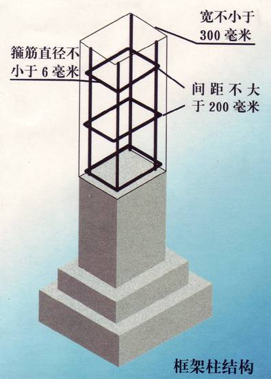

(二)钢筋混凝土框架结构房屋 这类房屋技术较复杂,应请具相应资质等级的设计施工单位建造,它由梁、柱、楼(屋)盖、填充墙组成,要求平立面布局简单、均匀、规则。1. 柱的施工要求措施:
(1)柱中线与梁中线应尽量重合;
(2)配筋率:中柱、边柱不小于0.5%,角柱不小于0.7%;
(3)混凝土强度不低于C20。2. 梁的施工要求措施:

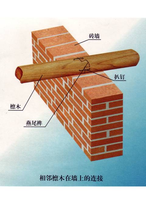

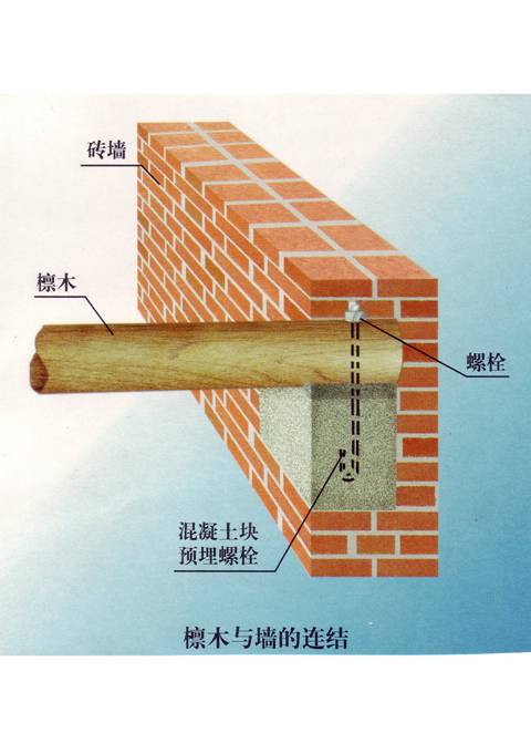

(3)隔墙宜作踏步式砌筑到顶。2. 屋盖措施:(1)檩条和墙、檩条和檩条间都必须有可靠连结。(2)屋架与屋架之间要加支撑;(3)两端山墙要用墙缆拉结。
