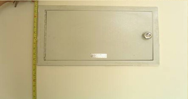

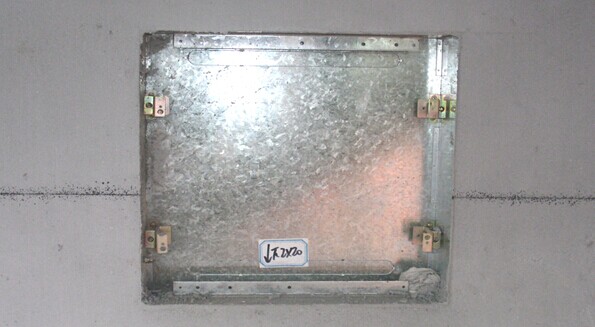

电箱安装位置和标高符合要求,电箱盖板严禁用铁丝固定。
三层组合的电箱,安装标高为箱体底边距地1.6m。

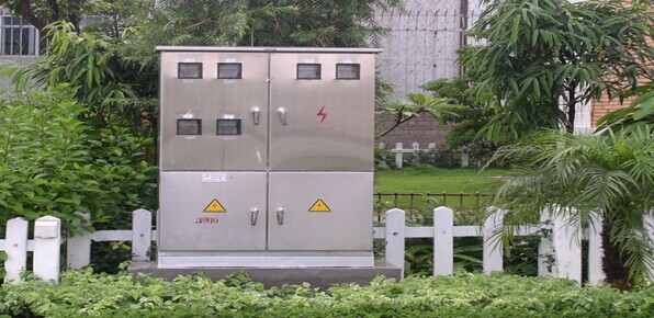

户外电表箱要设在基础礅上,安装垂直牢固,电表标识和安全标志清晰,外壳接地可靠,箱体外壳防水及防腐良好。

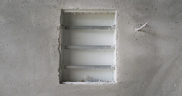

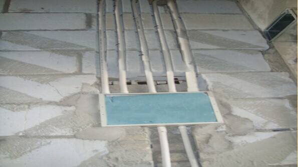

暗装电箱的电线管连接要紧密牢固,结构(含砖墙)内并排线管间距不少于15mm 。电箱盖泡沫板保护。

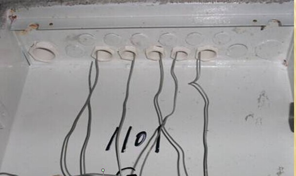

箱体开孔与电线管径适配,管口用索头固定在配电箱体上。

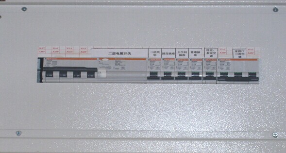

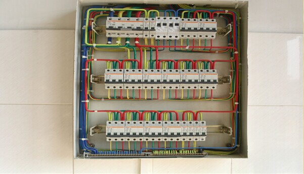

箱内开关标识正确清晰,采用电脑打印标志。
箱内布线合理美观,回路清晰,线束绑扎整齐、接线紧密可靠。
