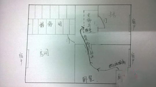

事发房屋手绘大致平面图,杨科璋踩空坠楼的地点在楼梯对面的电梯井口。
两处通道通向屋内毫无防护的电梯井,而且其中一处通道还安有一扇普通的房门,意味着一打开门踩进去就不慎坠下楼去。
杨科璋踩空坠楼的地点是右边是毫无防护的电梯井口,其左边是楼梯。

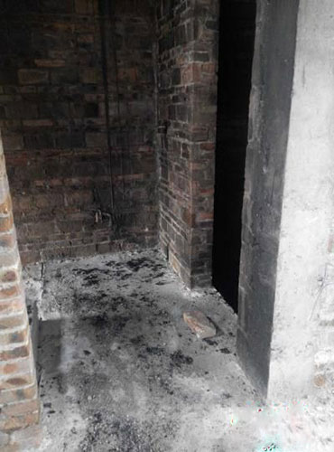

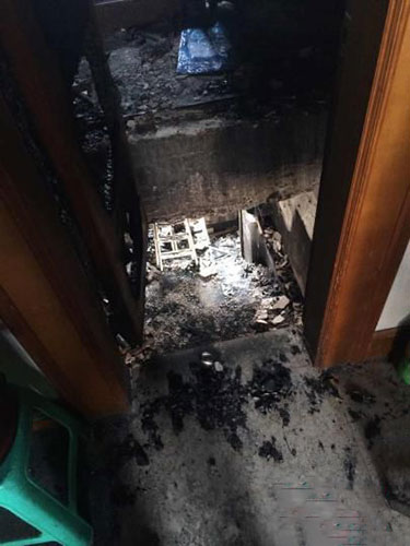

记者发现,这栋9层的楼房外观与普通民房无异,但业主却在楼内预留了电梯井,没有防护和标识。基本每一层有两处通道通向没有防护的电梯井,而且其中一处通道还安有一扇普通的房门,意味着一打开门踩进去就不慎坠下楼去。这种楼房结构,让救援经验丰富的众多消防官兵也想象不到。而杨科璋踩空坠楼的地点就在楼梯对面的电梯井口。
当晚参加灭火救援战斗的刘警官介绍,当时现场浓烟大,能见度基本为零,消防官兵基本上脸要贴到地板才能看见道路。事发时,杨科璋怀里还抱着不断啼哭的小女孩,现场情况危急。此外,被困者也没说明房屋的奇葩结构,给参与救援的消防官兵们都带来了风险。
记者在预留电梯井的一楼看到,杨科璋抱小孩坠落的地点,原来放置的货架已呈“U”字形。一名消防员回忆,他当时来到一楼电梯井摸到了小孩,当要将小孩抱离时,发现扯不开,最终他摸到了自己人的消防服……
