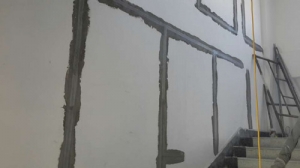

摘要: 摘要: 赵先生家住4楼,三居室一百三十多平方米。赵先生指着客厅棚顶两条裂缝称,楼上原来改成了公寓,春节前卖了,新房主打算继续做公寓,所以才会垒墙间隔房间。赵先生家的棚顶有两条东西走向贯通整个客厅和楼板平 ...
摘要:赵先生家住4楼,三居室一百三十多平方米。赵先生指着客厅棚顶两条裂缝称,楼上原来改成了公寓,春节前卖了,新房主打算继续做公寓,所以才会垒墙间隔房间。赵先生家的棚顶有两条东西走向贯通整个客厅和楼板平行的裂缝。
楼上垒实体墙楼下裂缝 怎么解决?
    “垒这个墙时,我上去阻止了,邻居就把垒了一半的墙拆了。”赵先生指着南侧的一条裂缝称,他以为邻居就此作罢,没想到,第二天一早他发现棚顶有两条裂缝,他上楼一看,邻居已经换位置垒好了一道实体墙。
      在五楼住户门口看到还有很多没用的砖堆在门外,屋里没人,从防盗门上的防盗窗可以看到里面已经垒好了一面实体墙,墙的位置正好在楼下北侧裂缝的上面,门已经安完了,正对着楼下南侧裂缝的上面已经用板子间隔好房间。
      老旧散小区
      屋顶很薄不承重
       4月下旬,赵先生发现楼上新邻居搬上去很多砖,还有沙子水泥,赵先生上楼一看,原来楼上打算垒实体墙,重新间隔房间,为做公寓准备。得知邻居要垒实体墙,赵先生提出了反对意见。
        “楼上要垒实体墙的位置,没有承重墙,这样就给楼板很大的压力。”赵先生说,长大小区属于老旧散小区,而且棚顶很薄。他依据楼上垒的实体墙砖和水泥的用料粗略计算了一下,实体墙重量在一吨左右,他担心楼板承担不了这样的负荷,尤其是楼板已经出现了裂缝,更让他心里不踏实。

       建筑工程师潘先生称,赵先生家的房子属于预制板房子,对于这种房子,按照房屋用途不同,荷载量是计算好的,正常民用房屋,家具等活荷载都是考虑在内的,不会有问题,但是预制板房是有一定荷载要求的,超荷载会造成损害,会有很大安全隐患。
       “楼上垒实体墙,在固定位置,属于恒荷载,时间长会有很大的安全隐患。”潘先生解释,如果超过一定的荷载量,时间长了,是有坍塌可能的,尤其赵先生家棚顶已经出现了裂缝,这种安全隐患就更大了。
