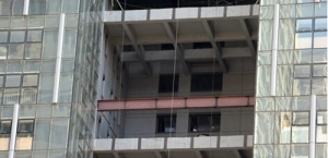

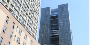

     位于华南广场的这处双子楼一至六层为商场,从七楼往上,两楼之间就存在间隔,空中连廊一层之间面积大约70平方米,而就是这些连廊从七楼开始,每隔三层就建一处楼阁,一直到楼顶二十九楼。从外表看,原本两楼的连廊处是由水泥方框组成,而方框内是镂空的。而建成楼阁的方框内全部被铁板覆盖水泥灌注,形成了不透明的地面。而连廊的外表,则安装了透明的大玻璃窗户。目前,二十八、二十九楼和十七、十八楼的楼阁外部已经基本建好。
钢筋架构挡住楼内居民窗户

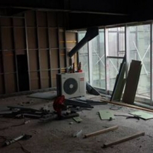

      在十楼,看到走廊内堆满了水泥袋子,而靠近两楼间隔窗户的下方,已被掏出一个1平方米左右的洞口,在窗户外面的平台上,已经堆满了准备搭建楼阁的钢筋、钢结构等。而地面上以前的方框空格,已经全部用铁板水泥给封住了。“正常的话,两个楼之间每三层楼有这样一个连着的,全是空格,现在用水泥和铁架子把空格全封死了这样能安全吗? ”该楼住户张先生说,他所在楼层外的隔断还没有施工完毕,但外墙上已经抠出凹槽,架设上钢架是早晚的事。而有的已经接近完工,原本镂空的隔断变成了一个封闭房间,而这样的楼阁会从七楼一直延伸至二十几层的顶楼。
执法人员下达调查书责令停工
     十七楼,刚一出电梯,就看到原本的间隔窗户及墙已经不复存在,全部被砸通,工人正在施工,两侧墙体全部用挡板挡住,两侧住户的窗户被全部挡住,楼阁的四周用膨胀螺丝将钢结构全部把在原本楼体的外墙上。该楼的物业公司的工作人员答复称领导开会去了,联系不上,她们对此事并不知情。
