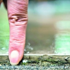

原本齐高的地面因为102房挖地下室而下降了一个手指头的高度。

  在现场还看到,由于一楼开挖地下室,还造成了一楼大门入口地面板砖出现下陷,离地面已有成年人食指一指关节的宽度。“也有业主反映自己家门窗已无法关严,大家都怀疑这些是由于一楼开挖地下室引起。”王先生说。
