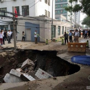

摘要: 摘要: 9月25日下午1点,朝阳区富华家园附近路段发生路面塌陷,事发路段已断路。塌陷处直径约5米深4米。塌陷导致东侧一间警卫室倒塌,一根电线杆断裂。因塌陷破坏了地下管道,附近小区及平房区已停水。 ...

  轰隆一声,一间平房一头“栽”进深坑内。25日中午,黄杉木店路南段发生路面塌陷,并伴随着跑水。起初塌陷路面面积较小,但随后形成一个直径5米、深4米左右的深坑,附近一间平房也陷入深坑内,路面下方的自来水管道受损。据悉,这起塌陷无人员伤亡。受塌陷影响,黄杉木店路南段附近的黄杉木店村和两个小区供水中断,自来水集团调来供水车保证用水。附近小区居民称,该路段近来经常出现隆起和塌陷情况,成为事故多发路段,他们对自身安全表示担忧。
  一间平房掉入深坑内
  9月25日下午4点,记者来到位于朝阳北路南侧黄杉木店路南段,事发路面位于富华家园小区南门西侧,黄杉木店路东侧。塌陷路面附近已经布置好警戒线,行人无法靠近。
  记者在现场看到,塌陷形成了如漏斗状的深坑,长宽约五六米、深约四米,坑内已经完全被掏空。一根电线杆虽然还挺立在路面上,但是已经下沉,下部位置折在坑内,其“个头”只有附近电线杆一半的高度。小区南门的一扇铁门倒在地上,一些残垣断壁堆积在坑内,“一间小房掉进去了。”目击市民称,紧挨路面的一间门卫室在深坑形成后坠入坑内。
  塌陷路面附近有几十名身着自来水集团服装的施工人员,下午5点半左右,相关单位开始进行施工,一辆铲车驶入事发路段,将深坑附近的一些路面铲起,随后开始进行回填工作,几辆卡车则来回运输着回填材料。截至晚上9点半,施工仍在继续。
  “上午的时候开始跑水。”一位富华家园居民回忆说,中午11点左右,路面便开始塌陷,出现一个井盖大小的坑,并开始跑水,水声非常响,他在小区的楼内都能听到,随后他报了警,相关人员来到现场并拉上了警戒线。很快,塌陷形成的小坑开始向四周“蔓延”,最终形成现在的深坑。紧邻塌陷路面的门卫室也呈悬空状态,墙壁上开始出现裂痕。下午两点多,该房屋“倒头”掉入坑内。“刚开始警戒的时候,门卫就离开了。”居民说,由于事发最初坑很小,警戒线封锁后才“进化”成深坑,所以没有造成人员伤亡。

  一位现场的自来水集团工作人员说,塌陷发生后致使自来水管道发生破裂。自来水大量溢出后,路面下方泥土经冲刷变得松软,便逐渐形成了这个深坑。他说,先要进行回填工作,回填至自来水管道的高度,然后才能抢修自来水管道。他说,这起事故导致附近两个小区停水,自来水集团已经派出12辆供水车,保证周边居民正常用水。
