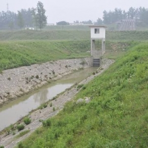

前段时间信阳地区普降暴雨,河水上涨之后,河水才与电灌站取水口持。
河水上涨之后的电灌站取水口,河水并不能大量倒灌进电灌站

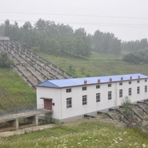

        信阳市淮滨县张庄乡九里村猪拱城电灌站耗资上千万,建成一年来没能抽上来一滴水用于灌溉。去年电灌站周边7个村近两万亩农田严重缺水无法浇水,如今又到水稻插秧时节,当地农民依然面临用水难。
        投资千万元修建电灌站却无法使用

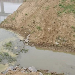

        6月29日,记者在猪拱城电灌站项目区看到,电灌站取水口位置与取水点的淮河水面基本持平,河水无法向闸口涌入。附近村民告诉记者,前一段时间信阳地区普降大雨,造成河水大幅上涨,若在平时正常水位,电灌站的取水口还要比河水面高出半米以上。
        九里村村民老乔告诉记者:“电灌站前后修建了近三年时间,去年三四月份修成之后,刚好赶上信阳几十年一遇的高温干旱天气。老百姓们都认为,灌电站修好了,可以抽淮河水来浇地了,没想到取水口离河面差了一大截,河水一点都流不进闸口里,根本没办法帮助缓解旱情。”
