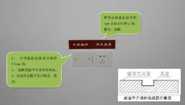

1、线盒面板

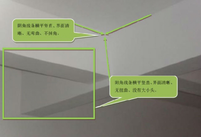

8、阴阳角线条

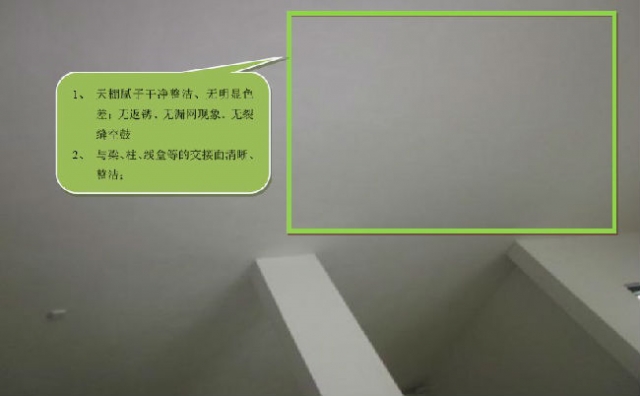

9、室内天棚、墙面腻子

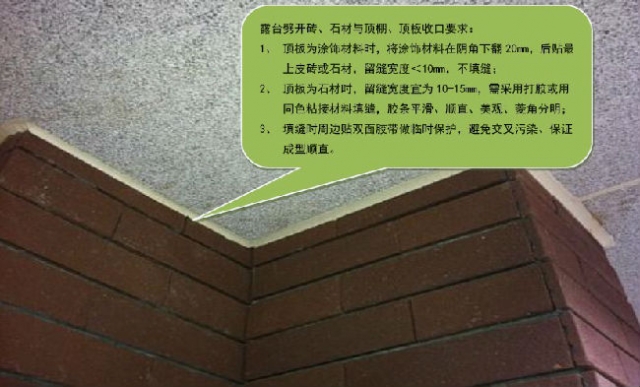

2、石材与顶板收口

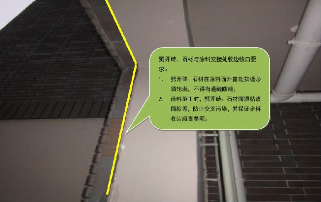

6、石材与涂料交界
