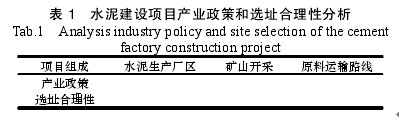

1产业政策符合性分析选址的合理性分析
确定矿山的开采区和物料运输路线的选址要符合当地的城乡发展规划和环境功能区划,符合土地利用规划。特别注意不得在自然保护区、水源保护区、风景名胜区、文物保护区、旅游区、疗养区、文教区和生活居住区等环境敏感区内选址。如果所选择的厂区临近这些区域,必须对这些因素做出说明,特别是厂区与这些敏感区的距离、敏感区的现状、保护要求等,以确定选址的合理性。
特别注意的是要对石灰石运输路线的选址进行合理性的论证,特别注意沿线的环境敏感区。
对于矿山的开采要符合《中华人民共和国矿产资源法》,在这部法律规定了:非经国务院授权的有关主管部门同意,不得在一些特殊的地方开采矿产资源,例如港口、机场、重要河流、堤坝等地方。因此,在进行水泥行业建设项目环境影响评价工作中,一定要结合国家的法律、法规,以及地方法律、法规来分析论证配套的矿山选址是否符合国家的法律和产业政策。同时,结合当地的有关规划,分析论证矿山和物料运输路线的选址合理性。
对于这部分工作,往往在水泥建设项目环境影响评价中是容易被忽视的。一旦遇到水泥建设项目,大家把注意的目光均集中到水泥生产主体工艺的产业政策和选址的合理性分析上了。为了防止出现遗漏,建议采取如下措施,即在进行产业政策和选址合理性分析部分,需要按照水泥行业的两大组成部分来分别进行论述,并列表示意,见表1。

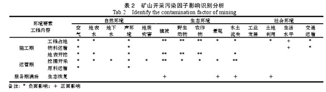

2矿区开采工程分析和影响因素识别
针对矿区开采环境影响,必须先明确工程组成。矿区工程一般包括以下几个方面:
(1)矿区面积、地形、地貌、土地利用现状;(2)矿区开采方式(露天、凹陷开采等)、爆破方式;(3)矿区道路长度,占地面积;(4)工业场地位置,占地面积;(5)废石场位置,占地面积;(6)运输方式和运输路线等。
为了更加准确的进行工程分析,可以采取同类工程的调查分析,收集国内类似工程资料,进行类比分析。
根据工程内容进行环境影响因素识别,在矿区开采的环境影响识别时要特别注意分影响的时段来进行,一般有施工期、运营期,但是针对矿山开采往往遗忘了采终后,即服务期满后的环境影响识别。因此,对于水泥行业的矿山开采应该包括三个时段,即施工期、运营期和服务期满后。
水泥建设项目矿区开采环境影响识别分析见表2。
