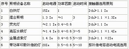

  照明设备的种类很多,不同类型的照明设备、启动电流和启动时间也不一样。此类负载使用类别为AC-5a或AC-5b.如果启动时间很短,可选择其发热电流Ith等于照明设备工作电流1.1倍。启动时间较长以及功率因数较低,可选择其发热电流Ith比照明设备工作电流大一些。表2为不同照明设备用接触器选用原则。
表2不同照明设备用接触器选用原则
