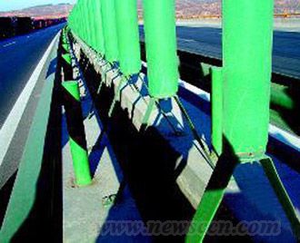

摘要: 榆阳大桥上,桥面悬空隔离带的缝隙约有50厘米 华商报记者张有效摄   6天之内有3人坠桥身亡,都是从桥面悬空隔离带的缝隙掉落,开通不到一个月的210国道榆林过境线榆阳大桥因此被称为杀人桥。警方提醒,过往司 ...
  6天之内有3人坠桥身亡,都是从桥面悬空隔离带的缝隙掉落,开通不到一个月的210国道榆林过境线榆阳大桥因此被称为“杀人桥”。警方提醒,过往司机和群众千万不要翻越护栏。

  坐落在榆阳河上的榆阳大桥长687米,两侧与中间的隔离栏都不高,近1米,桥最高处约50米。记者看到,上下行线之间缝隙比较宽,透过缝隙朝下看,有点眩晕。

  一位不愿意透露姓名的民警介绍,按照正常的桥梁设计,桥梁中间的隔离带一般是实心的,左右两幅不能合缝的应该用铁丝网封闭起来,以避免人员意外坠落。而榆阳大桥桥高约50米,上下行线之间缝隙宽约50厘米,尤其是隔离带和桥两侧护栏高度不足1米,人一跨就过去了。民警呼吁,过往司机和群众一定要多加小心,千万不要翻越护栏。

  榆阳大桥由榆林市公路设计院设计。该院一位黄姓副院长昨日表示,大桥设计过程中,完全按照国家《公路桥梁设计通用规范》设计,严格按照图纸施工建设,并经过省交通厅、公路局专家的审验。他说:“按照规定,桥梁隔离带原则上可以设计为实心和空心,而一级公路桥梁设计应该设计为有独立的隔离带,在此桥的设计过程中考虑到了经济性和可实行性,将隔离带设计为空心的,设计时桥梁隔离带双向分别宽20厘米,另有10厘米被护栏占用,符合有关规定。”同时,他表示,公路隔离带原本禁止人员翻越,如果有人因此发生意外,与设计无关。
