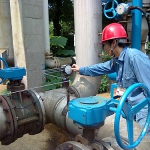

检测一线污水
安庆污水处理厂
      最近几年来,安庆石化公用工程部为了严防水体污染、保护母亲河长江不受污染。该工程部加强了工艺管理力度,不断总结经验,改进和完善不足之处,加强环保生产监测,不断提升环境治理水平和污出水质处理技术。截至发稿日,该部两套环保装置污水处理率达到100%。

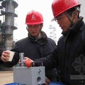

  该部在工艺调整和生产控制上狠下功夫。针对炼油生化池泥渣较多,导致二沉池出现漂泥的现象,该部及时停排腈纶剩余污泥,尽最大能力排放、处理炼油剩余污泥,并采取人工捞泥、在曝气池投加消泡剂等办法进行处理。该部还从外部因素和异常因素两个方面对炼油二沉池浮泥较多进行了专项技术分析与总结,提出并制定工艺处理对策。即一方面加强对上游来水的监控,合理调控进水量,加强排泥操作,稳定污泥浓度在2.5mg/L左右;另一方面保证关键设备的正常运行,尤其是曝气设备、刮泥机的运行稳定。以正常的工况调控手段去应对非正常工况因素的影响。
  针对上游来水水质异常,该部采取及时收油和调整生产工艺流程,同时将高浓度污水及时改进相应均质罐和切入事故池,并采取提高曝气池供风量和调整药剂投加量,保持溶解氧,防止污泥受冲击解絮流失。同时及时做好与上下游联系和向有关部门汇报,了解高浓度污水持续情况,以便有效调整生产,安排化验室随时加样,并按点采样,及时准确分析,分析结果一旦异常要立即汇报,同时按照稳定炼油污水,优化腈纶污水的思路,及时调整生产运行方式,确保出水达标排放。
